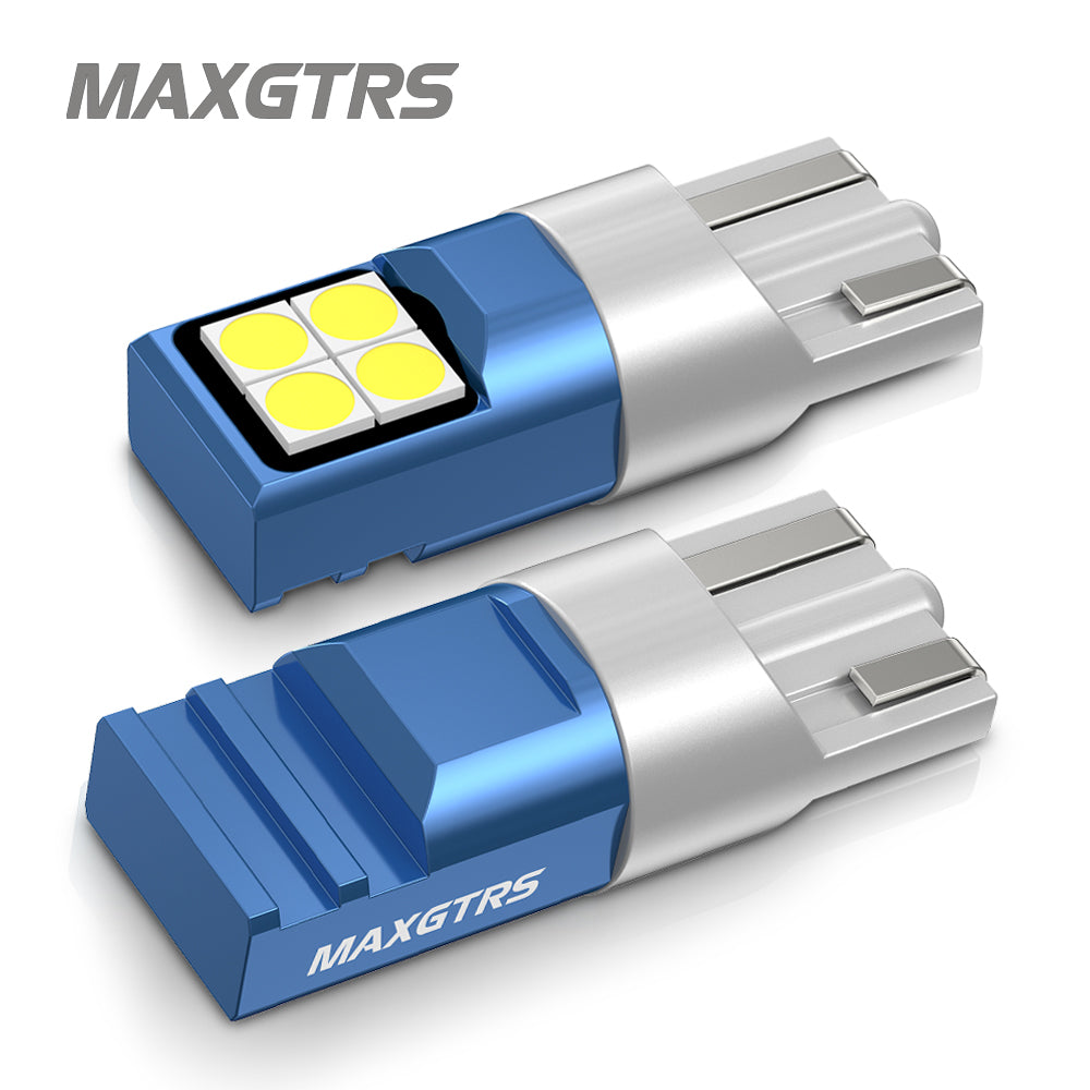

  • Zur Kennzeichenleuchte gibt's ja schon was von mir. Die Osram sind zugelassen und passen jetzt farblich zum Rest.
    Zum Kofferraum hab ich auch schon ne Lösung bei mir verbaut. Die brauchen keine Zulassung und dürfen heller sein.
    Die W5W Funzel gegen diese ausgetauscht. Extrem hell und leuchtet direkt nach vorne (single side).
    T10 W5W LED Bulbs single side low power Canbus No Error Parking Wedge Clearance Lights

  • Ich habe im Kofferraum die Birne auf Led gewechselt. Etwas besser als die originale Birne mit 5 Watt. Zusätzlich habe ich mir bei Temu so einen Lichtschlauch gekauft den man in die Dichtung rund um die Heckklappe steckt. Kofferraum ist super ausgeleuchtet und blendet auch nicht. Angeschlossen bei der Kofferraumleuchte. War in 10 min. eingebaut.
  • Und hier noch Fotos mit den neuen LED's in Kennzeichen (Osram W5W) und Kofferraum (MAXGTRS). Sind in echt nicht ganz so hell. Helligkeit der Kennzeichen LED in etwa wie vor dem Umbau
    (50 Lumen, wie gesetzlich vorgeschrieben).
    Die Innenraum vorher 50 Lumen, jetzt gefühlt 7-8 mal so hell. Habe aber eine MAXGTRS in Warmweiß bestellt und eingebaut. Ist angenehmer (auch nicht zu gelblich, eher Richtung tageslichtweiß
    und nicht so kaltweiß wie bei den meisten weißen LEDs) und passt trotzdem zum Rest der Innenraumbeleuchtung im Frontera (die mir im übrigen auch zu schwach sind).
