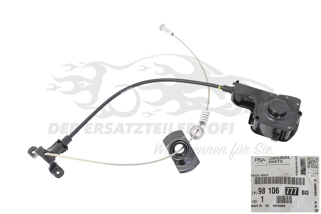

    Das Rad ist nicht verschraubt. Man fädelt einfach einen Anker (eine Blechleiste) auf das Ende des Seils und zieht daran mit einer Winde. Der Anker hat eine Feder, sodass das Rad auch nach dem Spannen des Seils noch bis zum Anschlag gezogen wird. Ich habe auch einen Werkzeugkasten aus Kunststoff und habe noch nicht versucht, das Rad selbst daran zu befestigen. Ich denke aber, es ist möglich.

    Huii, ich hätte erwartet, das abschließend doch noch was 2. unabhängiges davon mit sichert....?!

    Interessant wäre zu wissen, ob sich das Rad nach vier, fünf Wintern überhaupt noch herunterlassen lässt.

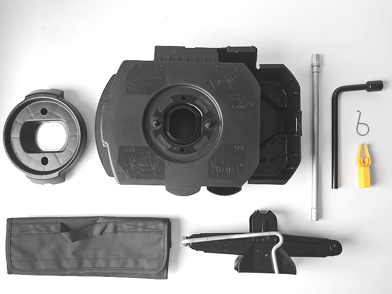

    zufällig hierauf gestoßen...
    Werkzeugsatz für das Reserverad Citroën C3 Aircross (CC24), Opel Frontera (OV24)
    Werkzeugsatz zum Wechseln des Ersatzrades für Citroën C3 Aircross (CC24), Opel Frontera (OV24)
    citroen-shop.eu

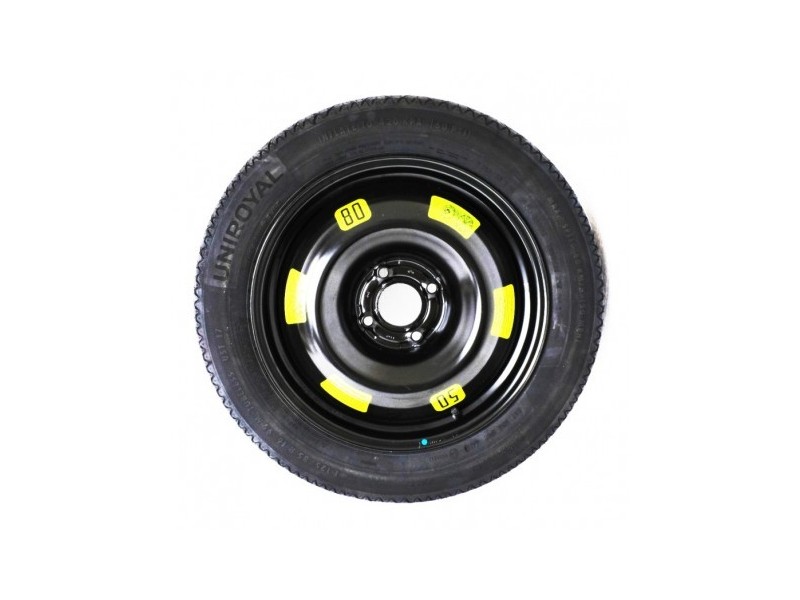

    Reserverad 16" Citroën, Opel, DS, Peugeot
    citroen-shop.eu
