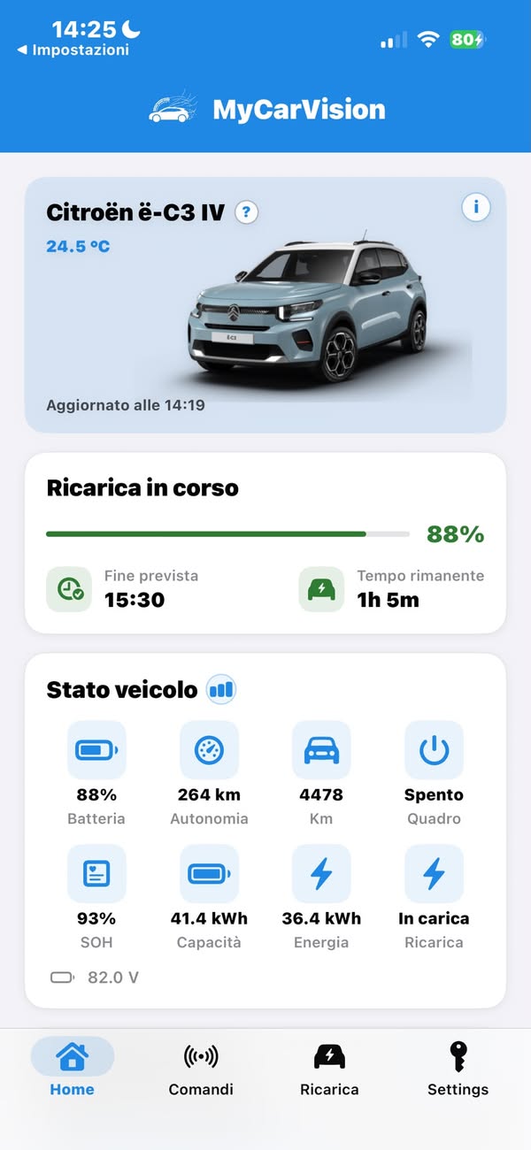

    Hier eine Zusammenfassung der Vorraussetzungen und Vorkehrungen im Auto (ich denke, ich habe hier alles Wichtige zusammengetragen) die jede/r schon mal vorab zu erledigen hat: erfolgreiche Einrichtung der original My Opel App, Auto per VIN hinzufügen, Bluetooth Freigabe und Koppelung Handy per PIN, 2 bis 3 mal 20 Minutenfahrten, Steuergeräte Update, Connect Dienste Aktivierung, Datenfreigabe im Auto usw.), damit die App funktioniert. Diese erstmalig Einrichtung und Koppelung muss mit der original My Opel App geschehen. Das ist technisch von Stellantis so vorgesehen und Grundvoraussetzung für alles weitere. Erst danach wird diese App (mit den gleichen Zugangsdaten, PIN usw.) funktionieren. Ist das eigene Bild vom Auto mit VIN in der My Stellantis App sichtbar, ist man korrekt angemeldet.
    Primär ist die App für diejenige/n, die ein Modell ab Herstellungsdatum 12-2025 haben (oder nachträglich KORREKT beim Händler geupdatet mit allen Freischaltung versehen haben wie 12-2025 ab Werk), die Vorklimatisierung IM Autodisplay sichtbar haben (nicht ausgegraut) und die Opel App den Punkt Laden anzeigt, aber die Vorklimatisierung dort NICHT sichtbar ist. Bei denen wird das dann funktionieren und alles anzeigen, was die Stellantis Server vom Auto an Daten nach Start/Stop erhalten haben. Das sind:
    echter Fahrzeugstandort, echter km Stand, SOH, Akkustand in %, Reichweite, Fahrten, Ladeverlauf mit Standort, Wartungs- und Warnmeldungen in x km bzw. Tage usw.
    Die Stellantis Server halten diese (nach meinen Tests bisher) ca. 3 Monate zum Abholen bereit.
    Funktionsweise:
    Die App schickt (wie die Original Opel App oder Home Assistant auch) Befehle an die Stellantis Server und das AUTO muss diese abholen, verarbeiten und auch wieder als korrekt an die Stellantis Server rückmelden, damit die App diesen Status wieder abholen kann. Sind diese obigen Vorkehrungen nicht getroffen, wird diese App auch nichts bewirken. Der Ablauf ist somit exakt identisch zur Original Opel App. Die App bewirkt keine Wunder und es liegt auch NICHT an der App. Die Stellantis Server nehmen die Befehle dann zwar an, das Auto holt sie aber nicht ab. Es passiert dann auch nichts im Auto. Das ist dann eine Sache zwischen Auto und Stellantis (keine Kommunikation) und damit eine Aufgabe vom Händler vor Ort ! Der muss das freischalten im Auto. Fakt ist: geht es nicht, hat der Händler nicht alles aktiviert und kennt sich nicht aus !
    Ebenso sind die Stellantis Server oft unzuverlässig, fallen sehr oft aus, sind nicht erreichbar (keine Rückmeldung / Überlastung) und liefern plötzlich ältere Daten/Status. Durch Anpassungen (eigene Zeitstempel der Daten in der Datenbank der App) hat der Entwickler das zu fast 100% abgefangen, aber lässt sich nicht kompett vermeiden. Hoffen wir mal, dass das Stellantis irgendwann hinbekommt. Das kennen wir ja aber schon von der Original Opel App (-> Beschwerden bitte an die Stellantis IT Abteilung weiterleiten ^^ ).
    Vorteil bei dieser App ist aber, dass man zumindest die Befehlsverarbeitung sehen kann und eventuelle Fehlermeldungen erkennt.

    Und hier noch ein Beispiel einer Rückmeldung und Statusanzeige in der App (Vorklimatisierung ausschalten):
