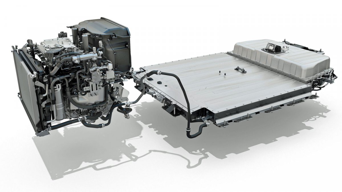

  • Für das Vortemperieren wird (soweit ich das gelesen habe und bei anderen E Autos vorhanden ist) der Kühlwasserkreislauf verwendet.
    Die Akkus werden dazu vom Kühlwasser erwärmt und im Sommer (und Dauerlast) gekühlt. Also auf optimaler Temperatur gehalten.
    Entweder über Abwärme vom Motor, was dann den Akku erwärmt, da im gleichen Kreislauf oder zusätzlich mit einem Elektrische Hochvolt-Heizer (PTC) bzw. Wärmepumpe.
    Aber immer über eine Flüssigkeitskühlung (Wasser-Glykol). Es gibt (soweit mir bekannt) keine andere Möglichkeit, die Akkustemperatur zu regeln.
    Der Frontera hat aber keine Verbindung vom Kühlwaaserkreislauf zu den Akkus. Habe den ganzen Unterboden abgesucht.
