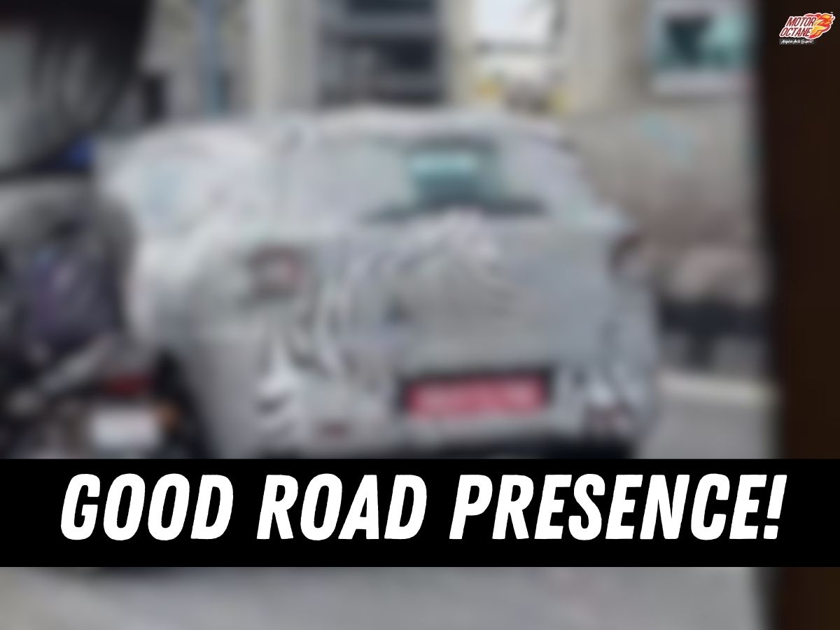

  • jaja, nicht falsch verstehen(!), das bekannte "Röntgen"-Bild zeigt, wenn auch wohl etwas schematisch vereinfacht, doch einiges an leere und überschaubaren Netto-Batteriekasten an sich.
    ich habe die Anfänge fern von Europa vor Jahren bereits um derer Erlkönige mitverfolgt(!),
    Citroen C3 Aircross Spied! Good road presence » MotorOctane
    Citroen C3 SUV, features, design, launch date, pricing, upcoming, car news, new cars, interior, exterior, petrol, diesel, hybrid
    motoroctane.com
    https://www.team-bhp.com/forum/attachments/indian-car-scene/2442520d1687250773t-spied-testing-7-seater-based-citroen-c3-citroen-c3-aircross-spy-shot-02.png
    bzw. was für hiesige Crashnormen doch noch an Mindestanforderungen/anstrengungen sein mussten. Womöglich bei EURO-NCAP ein typischer 4-sterne-Kandidat...
